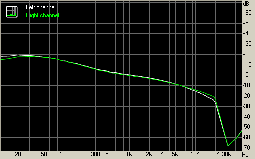

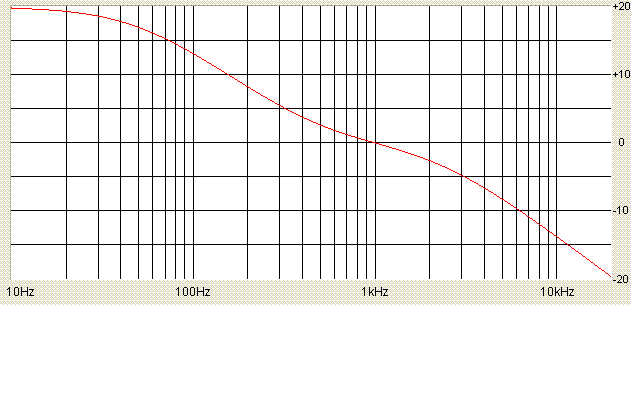

Кстати, вечером снял характеристики корректора с помощью предложенной Вами программы. Результат во вложенном файле. А так-же расчетный график (вроде почти одинаковые).

Сейчас замерил характеристики корректора по всем правилам - пиковое напряжение 1,6-1,8 мВ. Взял с запасом, у иглы норма - 1 мВ.
Вот что получилось:
Неравномерность АЧХ (в диапазоне 40 Гц - 15 кГц), дБ +18.76, -20.57
Уровень шума, дБ (А) -52.8
Динамические диапазон, дБ (А) 52.6
Гармонические искажения, % 0.336
Гармонические искажения + шум, дБ(A) -31.7
Интермодуляционные искажения + шум, % 3.558
Взаимопроникновение каналов, дБ -47.1
Интермодуляции на 10 кГц, % 8

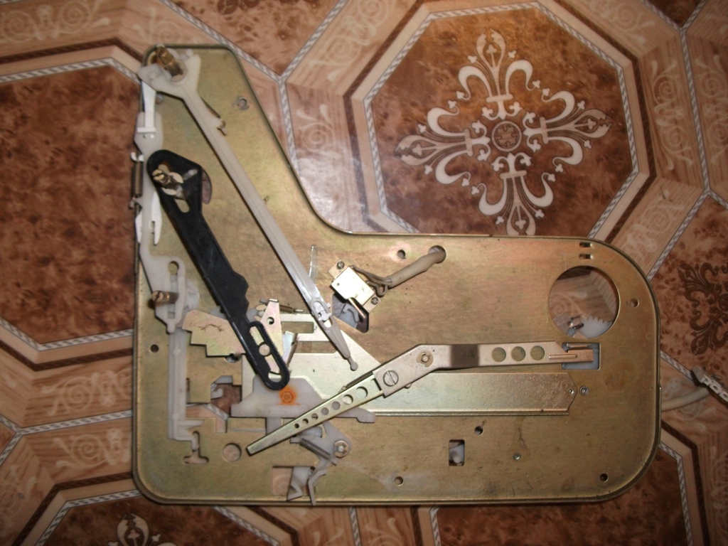

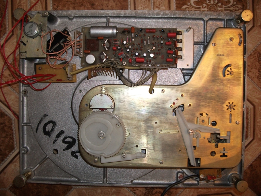

И еще выкладываю фотографии ЭПУ.

Да, серьезная железка. Честно, я думал, механика посложнее, в голове сразу рисовалось что то чуть ли не с перфолентой или программным барабаном, как в музыкальной шкатулке:) Это просто часов насмотрелся потрясающих в музее:)

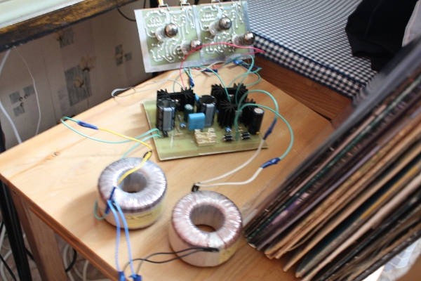

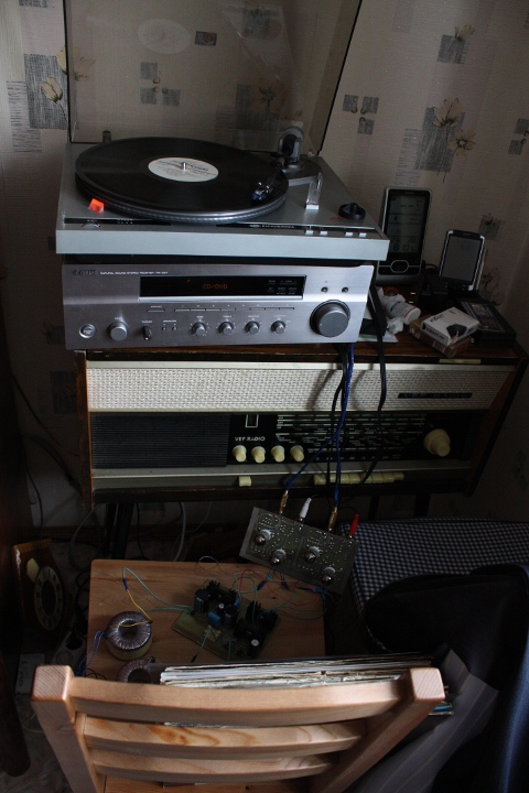

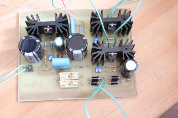

А мне еще разбираться и разбираться:( Закончил макет фонокорректора и разочаровался. В уровне шумов. Самое обидное, что шумов ламп. Уровень фона для голой, неэкранированной конструкции невысок. На полной громкости на наушниках слышен, но не сильно. Может быть я идеалист, но не устраивает то, что шум больше, чем у Ямаховского усилителя. Буду переделовать схему. Пришлось проштудировать литературу по снижению уровня шума, пришел к таким выводам:
1. Не использовать на входе пентод, пусть и специализированный. Буду использовать каскод на лампе с большим КУ.
2. Отказаться от автоматического смещения. Остановился пока на смещении литиевой батарейкой из за долговечности и постоянства напряжения.
3. Из ламп придется использовать 6Н1П на входе, так как она хорошо работает при смещении -3В.
Пока это выглядит так:
Блок питания. Стабилизация накала и анодного.
Макет без корпуса и на скрутках
Полная стойка для проигрывания.
