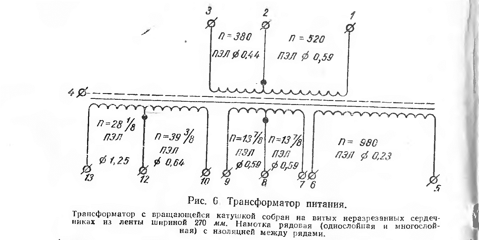

Сгорел силовой транс.. Подскажите каким готовым современым трансом. можно заменить сгоревший или намоточные даные родного транса. Пожалуйсто.

Сообщение Admin 14 дек 2009 23:53
Чертеж трансформатора

Сообщение сергей63 15 дек 2009 21:23
Благодарю попробую разобратся.\
