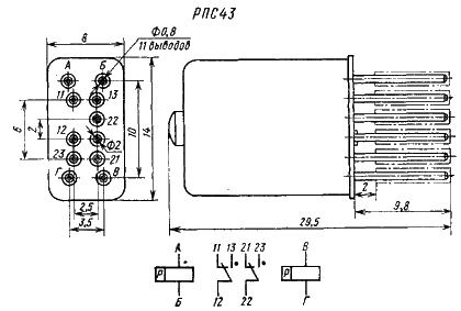

Конструктивные данные
При подключении плюса источника питания к началу обмотки А, а минуса — к выводу Б происходит замыкание контактов 12—22 с контактами 13—23.
При подключении плюса источника питания к выводу В, а минуса — к Г происходит замыкание контактов 12—22 с контактами 11—21.
Допускается соединить обмотки последовательно с помощью перемычки между выводами Б и Г. При этом при подключении плюса источника питания к выводу А, а минуса — к выводу В замыкаются контакты 12—22 с контактами 13—23, а при подключении плюса источника питания к выводу В, а минуса — к выводу А замыкаются контакты 12—22 с контактами 11—21.
двухпозиционное реле постоянного тока РПС43
