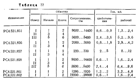

Технические характеристики
поляризованные реле постоянного тока РПС18
