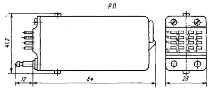

По конструкции все три исполнения реле одинаковы.
Реле РП4 при изготовлении специально настраиваются на отсутствие дребезга контактов в диапазоне возбуждения обмотки рабочим током.
Включение реле в схему производится с помощью специальной переходной колодки с 16 гнездами. Такая конструкция позволяет производить оперативный съем реле для его замены и регулировки.
поляризованные реле постоянного тока типа РП
