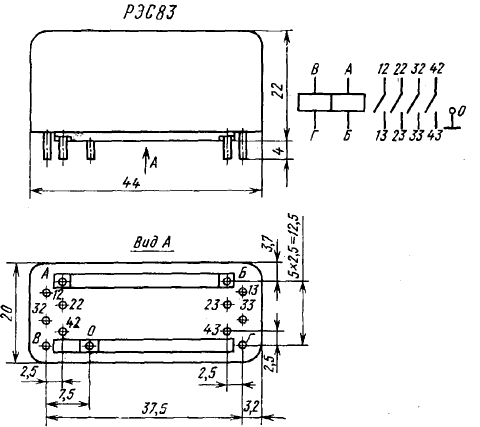

Конструктивные данные
Реле РЭС81 имеет один, РЭС82 —два, РЭС83 —четыре, РЭС84 — шесть, РЭС85 — три, РЭС86 — пять замыкающих магнитоуправляемых контактов типа МКА — 27101.
Реле РЭС85, РЭС86 имеют один диод Д223Б, который может быть использован для шунтирования тока обмотки при выключении реле.
реле постоянного тока типа РЭС81—РЭС86
