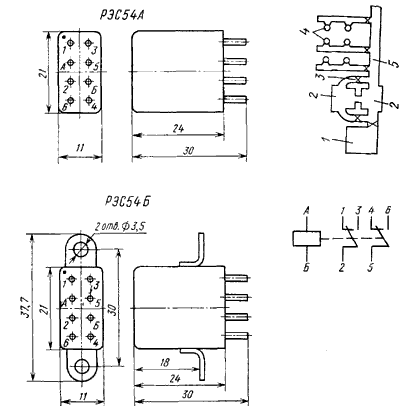

Конструктивные данные
По способу крепления реле классифицируются: РЭС54А — без угольников; РЭС54Б — с угольниками для крепления реле. Обозначение исполнения реле РЭС54А имеет дополнительный индекс 01, реле РЭС54Б — 02, например ХП4.500.010-01, ХП4.500.010-02. Конструктивные данные и электрическая схема реле приведены на рис. Реле исполнений ХП4.500.010-01, ХП4.500.010-02, ХП4.500.013-01, ХП4.500.013-02 имеют одну контактную группу на переключение (контакты 1, 2, 3).
