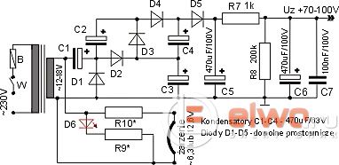

Блок питания лампового пред-УНЧ
Предусилитель требует одно переменное напряжение 12-18V, которое используется таким образом, чтобы запитывать накал и анод лампы. Чтобы получить высокое анодное напряжение, оно умножается с помощью четырехкратного умножителя напряжения (диоды D1-D4 и конденсаторы C1-C4). Выпрямленное напряжение фильтруется конденсаторами C5-C6 и резистором R7. Схема очень проста, но у нее есть ограничения - поскольку для питания анода и накала используется одинаковое напряжение, невозможно использовать трансформатор слишком высокого напряжения, поскольку проблема будет состоять в том, чтобы снизить его до низкого напряжения накала.
В свою очередь более низкое напряжение питания облегчает его настройку на накал, но после умножения может быть недостаточно для питания анода. Хотя лампы работают даже при очень низких анодных напряжениях, но это уже за счет повышенных искажений. Поэтому надо выбрать компромисс. На практике пробовали напряжение от 12 В до 18 В переменного тока. Для ECC88 требуется ток накала 6,3 В и 0,36 А, оптимальное напряжение трансформатора 15-18 В.
Силовой трансформатор
Можно использовать трансформатор мощностью 10 Вт на напряжение вторички 12-18 В. Сила тока трансформатора должна быть не менее 0,5 А в зависимости от типа лампы.
Отличным и безопасным решением является размещение силового трансформатора в корпусе адаптера (как блоки питания мобильных зарядных устройств). Кроме того, силовой трансформатор расположенный вдали от схемы не влияет на работу преампа. Электронные импульсные источники питания, такие как зарядные устройства для мобильных телефонов, не подходят для данных целей - нужна именно переменка.

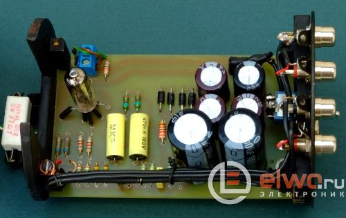

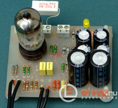

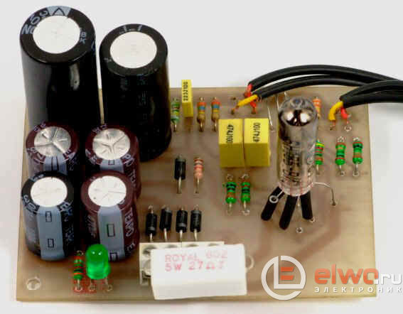

Печатная плата усилителя

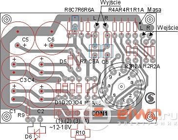

Плата имеет небольшой размер 65 х 85 мм и включает в себя умножитель напряжения и сам ламповый предусилитель. К клеммам 1-2 разъема CON1 подключаем напряжение с трансформатора, а к клеммам 3-4 резистор уменьшения тока накала. Поскольку этот резистор должен иметь большую мощность (3-5 Вт, в зависимости от того, какое напряжение должно быть уменьшено) и сильно нагреваться во время работы, стоит поместить его в место, где он будет лучше охлаждаться.
Светодиод D6 используется для индикации работы предварительного усилителя, его можно разместить в любом видимом месте. Резистором R9 устанавливаем яркость. Примерное значение 5-10 кОм. Такое большое значение объясняется тем, что на диод подается напряжение от трансформатора 12-18 В. Все резисторы, кроме R10, имеют мощность 0,25 Вт.
Диоды D1-D5 - любые выпрямительные на напряжение выше 100 В. При пайке обращайте внимание на правильное направление подключения диода, как показано на на плате. То же самое следует сделать при пайке электролитических конденсаторов - следите за полярностью.
Сигнальные кабели для входа и выхода предусилителя должны быть экранированы, а экран должен быть припаян к земле. Ламповые усилители, благодаря высокому входному сопротивлению, особенно чувствительны к любым ошибкам в подведении массы, они легко возбуждаются.
Шнуры питания от трансформатора и проводов светодиода D6 должны быть проложены в виде витой пары, то есть в виде скрученных проводов. Это уменьшает распространение электромагнитного излучения этими проводами.
