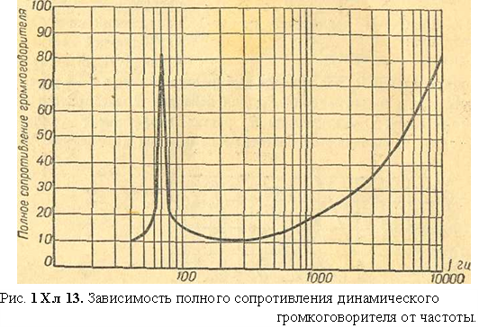

Полное сопротивление громкоговорителя в большой степени зависит от частоты. Наименьшее значение оно имеет на частоте около 400 Гц, на которой обычно и измеряется. На частоте резонанса подвижной системы и при частотах около 10 000 Гц полное сопротивление возрастает в несколько раз.
Когда сопротивление нагрузки представляет большую величину для гармоник, чем для основной частоты, то нелинейные искажения на этой частоте увеличиваются. Например, на частоте, равной половине резонансной частоты подвижной системы, достигает максимума вторая гармоника, так как ее частота будет равна частоте резонанса подвижной системы 1 По той же причине возрастают все гармоники на частотах выше 1000 Гц так как сопротивление нагрузки для гармоник больше, чем для основной частоты.
Выходной напряжение, т. е. напряжение на звуковой катушке громкоговорителя, также возрастает на частоте резонанса подвижной системы и на высоких звуковых частотах: для триодов — незначительно, для пентодов и лучевых тетродов — очень резко.
