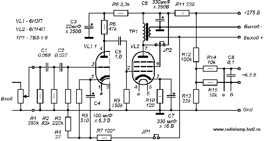

Принципиальная схема одного канала модифицированного усилителя показана на рис.1
Вновь введенные элементы прежде всего нарушили привычную их нумерацию на принципиальной схеме, поэтому будьте внимательны - здесь и далее будет использоваться новая нумерация.
О схеме.
Прежде всего, по настоятельным рекомендациям настоящих аудиофилов, были введены конденсаторы в катодные цепи автоматического смещения: C4 и C7 для ламп VL1 и VL2 соответственно. Благдаря этим конденсаторам устраняется влияние катодных резисторов (фактически - устраняется местная ООС по току) на выходное сопротивление усилительных каскадов (без этих конденсаторов оно заметно выше). И, если для каскада на VL1 это проявляется не столь явно, то ввод конденсатора C7 в цепь катода выходного пентода VL2 позволил (хотя и совсем немножно) увеличить максимальную выходную мощность усилителя.
Несколько усложнена цепочка подачи общей ООС (R4,R7) в катодную цепь первой лампы (R5,C4). Это сделано в связи с желанием уменьшить влияние параметров этой цепочки на режим лампы VL1. Теперь напряжение смещения лампы VL1 практически полностью определяется величиной сопротивления катодного резистора R5, вследствие чего отпадает необходимость в его подборе после изменения глубины обратной связи.
Введен еще один двупозиционный джампер JP2, повышающий степень удобства любителям экспериментировать. Джампер позволяет переключать выходнул лампу из пентодного режима в триодный и наоборот. (На схеме изображено пентодное включение - когда экраниующая сетка подключена к источнику питания. В триодном включении экранирующая сетка подключается непостредственно к аноду, чем обеспечивается достаточно глубокая местная ООС по напряжению, при этом вольт-амперные характеристики - ВАХ - лампы становятся очень похожими на ВАХ триодов, из-за чего и возникло такое название.) Надо заметить, что использование этой возможности требует особой аккуратности от экспериментатора - изменение режима лампы часто ведет за собой необходимость коррекции величины смещения на первой сетке, а это значит, что необходимо при этом изменять и величину сопротивления R10.

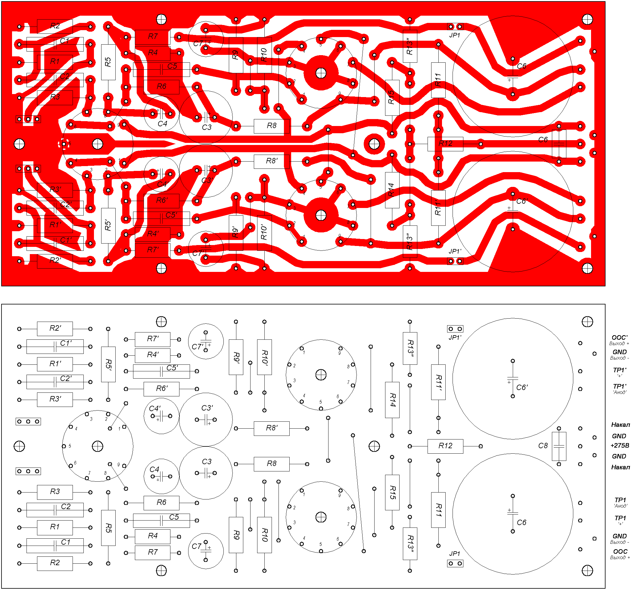

Печатная плата была доработана с учетом вышеизложенных изменений. Удалось сохранить ее прежний размер и механические параметры. Но так как монтаж стал плотнее, при сборке нужно обращать внимание на габариты используемых электролитических конденсаторов.
Вариант печатной платы с джампером JP2, однако, кажется не совсем удачным из-за излишнего количества дополнительных проводников, существенно повышающих плотность монтажа (между контактами джампера напряжение может достигать 300 Вольт - поэтому нужно внимательно отнестись к соблюдению зазора между дорожками платы во избежание пробоя).
Печатная плата с JP2[gif, 300dpi, 122 кБ]
Печатная плата без JP2 [gif, 300dpi, 119 кБ]
