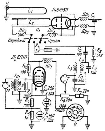

Особенностями ее является простота схемы и конструкции, надежность в работе, экономичность и применение печатного монтажа. Чувствительность приемника не хуже 5...10 мкВ. Мощность, подводимая к анодной цепи генератора, не превышает 3...4 Вт (Ia = 25 мА, Ua = 150 В).
Радиостанция эксплуатировалась в течении двух лет и показала хорошие результаты работы как в условиях г. Горького, так и в полевых. Принципиальная схема радиостанции приведена на рис.1.
Рис.1. Принципиальная схема радиостанции
В высокочастотной части используется лампа Л1 6Н15П. В режиме приема она работает как двухтактный сверхрегенератор.
Эта же лампа вместе с контуром L3, L4, C4 является генератором гасящей частоты; последняя выбрана равной 465 кГц, но может лежать в пределах 0,4...4 МГц.
Телефоны непосредственно включены в анодную цепь лампы Л1, что обеспечивает достаточную громкость даже при приеме отдаленных корреспондентов.
Потенциометр R6 позволяет устанавливать необходимый режим сверхрегенерации. При приеме лампа Л2 не используется, однако для упрощения коммутации анодное напряжение с нее не снимается.
В режиме передачи лампа Л1 (6П1П) работает как двухтактный генератор с самовозбуждением. Обратная связь обеспечивается за счет междуэлектродных емкостей лампы и емкости монтажа. В передатчике применена анодная модуляция. Модулятор собран на лампе Л2 (6П1П), к его входу через микрофонный трансформатор подключен угольный микрофон. Последний питается постоянным напряжением, снимаемым с катодного сопротивления R5.
Связь с антенной индуктивная (петля связи L1). Настройка радиостанции по частоте осуществляется перемещением короткозамыкающей перемычки по двухпроводной линии L2. Настройка емкостью или флажком нецелесообразна в виду резкого уменьшения добротности линии и снижения мощности генератора.

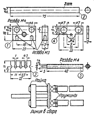

Основной деталью радиостанции является двухпроводная линия L2, конструкция которой показана на рис.5. От тщательности ее изготовления зависит качество работы станции.
Рис.5. Конструкция двухпроводной лини L2
Линия выполняется из меди, бронзы, латуни. Трубки и контакты, изготовленые из фольги толщиной 0,3...0,5 мм, необходимо посеребрить.
Порядок сборки линии следующий. В основание 1 вставляют параллельно две трубки 2 и припаивают их. Контакты 3 свертывают в трубку, вставляют в отверстия на перемычке 4 и также припаивают. В отверстие перемычки (диаметром 2 мм) вставляют винт, а выступающий конец его расклепывают. Далее перемычку надевают на трубки, ввинчивают винт 5 в основание. Трущиеся части винта смазывают, но смазывать трубки нельзя. Перемычка должна перемещаться плавно, без перекосов. В основании линии имеются два отверстия с резьбой для крепления к изолятору.
Петля связи L1 изготовлена из посеребренного медного провода диаметром 2 мм. Расстояние между линией и петлей связи подбирается при налаживании станции.

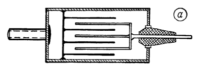

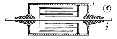

Конденсатор С6 служит для фильтрации токов высокой частоты в цепи питания подогревателя (нити накала) лампы Л1 передатчика. Емкость конденсатора С6 - 0,05 мкФ. Не каждый конденсатор можно применить в УКВ устройствах для этих целей. Дело в том, что обычные конденсаторы имеют соединительные провода, как внутреннего, так и наружного монтажа, а обкладки их выполнены в виде спирали. Это приводит к образованию индуктивностей, включенных последовательно с емкостью, с которыми нельзя не считаться, особенно на высоких частотах.

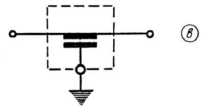

Поэтому в качестве конденсатора С6 применен так называемый проходной конденсатор. Его внутреннее устройство несколько отличается от обычных конденсаторов. С целью резкого уменьшения индуктивности каждая из обкладок выводится из изоляционной прокладки между пластинами и запаивается или заваривается на торцах. Варианты устройства такого конденсатора показаны на рис.1а и 1б, а правильное схематическое обозначение - на рис.1в.

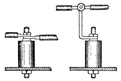

В конструкции, показанной на рис.1б, внутри металлического корпуса 1 конденсатора расположен токонесущий стержень 2, к которому и присоединены торцы одной из обкладок конденсатора. Торцы другой обкладки присоединены к корпусу, который укрепляется с помощью приваренной к нему скобки непосредственно к шасси. Укрепить проходной конденсатор С6 в радиостанции нужно таким образом, чтобы или вовсе исключить соединительные провода от конденсатора к фильтруемому проводу и к корпусу устройства передатчика или добиться, чтобы длина проводов была предельно малой.
Рис.2
На рис.2, слева показано правильное выполнение соединений, а справа - неправильное.
