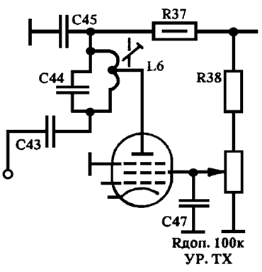

На рис.4 показана схема включения регулятора мощности TX. Автотрансформаторное включение контура драйвера увеличивает выходную мощность при передаче. Отвод у катушки - от середины. Увеличение мощности передачи и увеличение динамического диапазона RX происходит в том случае, если последовательно с каждым диодом VD2-VD5 [1] включить еще по одному диоду в том же направлении. Увеличение оказывается весьма заметным.
Рис.4. Принципиальная схема включения регулятора мощности TX
