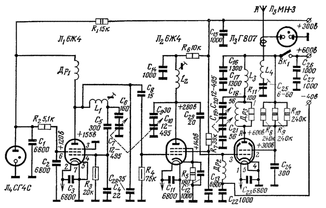

Передатчик состоит из задающего генератора, удвоителя частоты и усилителя мощности. Задающий генератор (ЗГ) собран на лампе Л1 (6Ж4) по схеме "Тесла". Его колебательный контур образован конденсаторами С28, С6, С7, С5, С4 и катушкой индуктивности L1. Конденсатор С7 предназначен для перестройки контура по диапазону, а конденсаторы С28, С5, С4, С6 - для растяжки. Анодное и экранное напряжение задающего генератора стабилизированы стабилитроном Л4 (СГ4С). ЗГ перекрывает частоты 14,1...14,85 МГц.
Рис.6. Принципиальная схема передатчика
Сигнал с ЗГ подается на управляющую сетку лампы Л2 (6Ж4) удвоителя. Анодной нагрузкой удвоителя является контур, образованный индуктивностью катушки L2 и емкостью конденсаторов С10, С9. Контур удвоителя перекрывает частоты 28,2...29,7 МГц. Затем сигнал поступает на усилитель мощности, выполненный на лампе Л3 (Г-807). Анодной нагрузкой оконечного каскада является резонансный контур, образованный индуктивностью катушки L3 и емкостью конденсаторов С18, С19, С20, С21.
Связь с антенной - индуктивная, она осуществляется при помощи катушки индуктивности L4. Конденсатор С25 позволяет подбирать связь оконечного каскада с антенно-фидерным устройством. Катушка индуктивности L4 располагается вблизи верхнего (по схеме) вывода L3.
Напряжение 600 В, подводимое к оконечному каскаду от усилителя ТУ-50М, промодулировано однотактным модулятором, которым служит усилитель ТУ-50М с выключенной лампой 85. Модуляционная обмотка в этом случае включена по автотрансформаторной схеме. Отключение одной из ламп оконечного каскада усилителя во время его работы как модулятора и блока питания необходимо для того, чтобы не увеличивать нагрузку силового трансформатора.
Чтобы не создавать помехи в эфире во время настройки на частоту корреспондента, предусмотрено отключение анодного напряжения лампы Л3 при помощи выключателя Вк1.

  • Конденсаторы, стоящие в цепи анодного напряжения 600 В (С16, С17, С26, С27), должны иметь рабочее напряжение не менее 1000 В каждый, последовательно включенные конденсаторы - 500 В.
  • Конденсатор С25 - типа КПК-3.

Настройку передатчика начинают с проверки напряжений на лампах, а затем приступают к настройке задающего генератора. Наличие колебаний можно проверить при помощи неоновой лампы. Частоту ЗГ определяют при помощи базового приемника. При этом надо следить, чтобы не принять за основную частоту гармонику. Во избежание ошибки необходимо установить минимальную связь ЗГ с приемником.
Удвоитель настраивают с помощью сердечника катушки L2 по свечению неоновой лампы, поднесенной к контуру. Оконечный каскад усилителя мощности настраивают по спаду анодного тока и свечению неоновой лампы, установленой на лицевой панели. Связь с антенной лучше всего подбирать по простому индикатору напряженности поля (рис.8в). Индикатор устанавливают на расстоянии 5...12 м от антенны.
