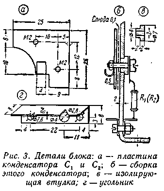

Над панелькой на плоскости основания крепятся две пластины (рис.3, а) плоских конденсаторов С1, С2 сделанные из листовой ровной латуни или меди толщиной 0,6-0,8 мм. При изготовлении часть пластины, показанная пунктиром на рис. 3, а, надрезается лобзиком и отгибается в виде скобы вверх (рис. 3, б). К этим скобам в дальнейшем припаиваются лепестки от сеток ламп. К основанию блока 1 пластины 3 (рис. 2) крепятся двумя винтами М2 согласно рис. 3, б, на котором показана сборка всего узла, включая крепления сопротивлений утечки сеток R1, R2.
Винты проходят через отверстия диаметром 4 мм и основании 1 и изолированы от него при помощи втулок в. Втулки делаются из эбонита или органического стекла. При сборке конденсаторов С1 и С2 между пластинами 3 и основанием 1 прокладывается пластина из слюды толщиной 0,1- 0,12 мм или меньше. Для симметричности емкости конденсаторов важно, чтобы прокладки изготовлялись из одного и того же листа слюды. Емкость конденсаторов С1, С2 получается порядка 105-110 пф.
Пластины слюды можно извлечь из старых конденсаторов КСО больших размеров. Не следует применять слюду из старых паяльников. При сборке конденсаторов под головку болтов М2 вместо шайб вкладывается латунный лепесток, к которому припаивается один конец сопротивления сеток R1, R2. Крепление пластин 3 двумя болтами несколько сложно, но дает более равномерное прилегание пластин к основанию и обеспечивает равенство емкостей С1, С2. После сборки конденсатор необходимо проверить на пробой при напряжении 250-300 в, испытания тестером на отсутствие замыкания недостаточно.
У нижнего края основания 1 к нему крепится двумя болтами М2, МЗ или заклепками угольник 2, сделанный из полоски меди (латуни) толщиной 0,4--0,5 мм (см. рис. 3, г). С обратной стороны основания под крепежные гайки винтов или заклепок подкладываются латунные лепестки, к которым припаиваются концы сопротивлений R1R1 (см. рис. 3, в).
Вывод второго дросселя накала проходит через отверстие диаметром 4 мм на обратную сторону основания и центрируется в этом отверстии небольшим куском ("бусинкой") из упругого изолирующего материала (резины, полиэтилена от кабеля РК-1 и т. д.).
В случае использования ВЧ блока в схеме трансивера сопротивления R1, R2 должны быть изолированы от шасси (точки А, Б на рис. 1). Для этого с обратной стороны основания под крепежные винты угольника 2 подкладывается полоска из изолирующего материала с двумя-тремя крепежными лепестками для крепления концов сопротивлений R1, R2. В таком случае и вывод накала жестко крепится на этой же планке. Лепестки накала, катодов и сеток ламповой панельки осторожно изгибаются под прямым углом и частично срезаются (на 1 мм. до отверстия в лепестке). Вывод 5 внутреннего экрана между триодами 6НЗП и центральный крепежный лепесток панельки срезаются. Лепестки анодов а1, а2 остаются прямыми, но их
