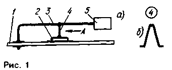

Основой датчика служит пьезоэлемент от звукоизлучателя ЗП-2, ЗП-4 или ЗП-5. Общий вид датчика (сбоку) показан на рис.1,а. Пьезоэлемент 2 одной из обкладок припаян к фолымрованной площадке печатной платы 1. К верхней по рисунку обкладке пьезоэлемента 2 припаивают стойку 4, согнутую в виде буквы Л из упругой стальной проволоки диаметром 0,5 мм. Вид на стойку 4 по стрелке А показан на рис. 1,6. Лапы и седловину стойки нужно заранее облудить.
Консоль 3 выгибают из такой же проволоки и надежно укрепляют на одном из ее концов груз 5 массой 10...15 г из свинца или припоя. После этого консоль припаивают одним концом к плате, а примерно серединой - к седловине стойки 4.
Во избежание отрыва верхней обкладки от пьезоэлемента перед припайкой консоли ее слегка изгибают так, чтобы после установки на место она создавала на пьезоэлементе избыточное прижимающее упругое усилие. Размеры деталей датчика непринципиальны, поэтому на рис.1 не даны. Паять необходимо легкоплавким припоем.
