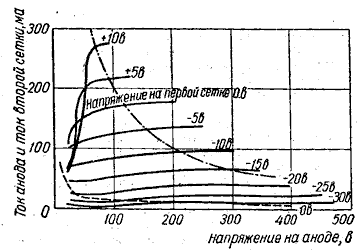

Характеристики зависимости токов анода и 2-й сетки от напряжения на аноде
При напряжении на второй сетке 250 В.
  • Ток в цепи анода ________
  • Ток в цепи второй сетки --------
  • Наибольшая мощность, рассеиваемая на аноде -.-.-.-.-
