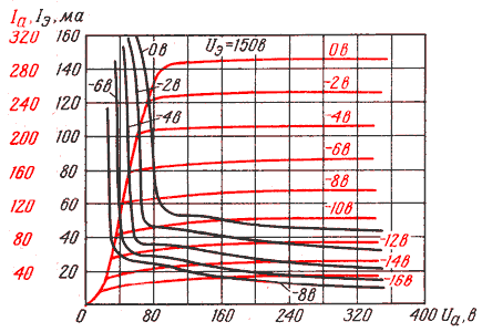

Анодная характеристика
Анодно-сеточная характеристика
