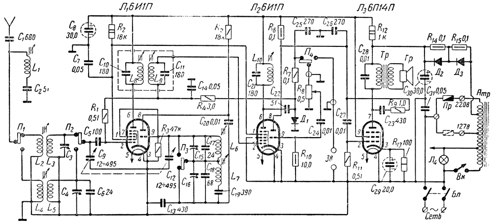

Электрическая схема
В качестве преобразователя частоты применен триод-гептод типа 6И1П.
Для усиления по промежуточной частоте используется гептодная часть второй лампы 6И1П; триодная часть этой же лампы работает в качестве предварительного усилителя низкой частоты.
Для детектирования применен германиевый диод типа ДГ-Ц4.
Оконечный каскад охвачен отрицательной обратной связью.
Выпрямитель однополупериодный на двух полупроводниковых диодах типа ДГ-Ц27, соединенных последовательно. Каждый из этих диодов шунтирован сопротивлением 100 кОм для предохранения от перенапряжении, которые могут возникнуть на диодах при обратной полуволне выпрямленного тока из-за разницы в их сопротивлениях.

Принципиальная схема приемника "Заря"

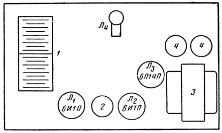

Расположение ламп и деталей на шасси приемника "Заря"
 Расположение ламп и деталей на шасси приемника 'Заря'
