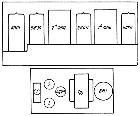

Радиоприемник и блок питания расположены в металлических корпусах. В передней части приемника расположены блок катушек переменной индуктивности, механизм настройки, переключатель диапазонов, элементы контуров, а также выходной трансформатор и регулятор громкости. К механизму сзади прикрепляется шасси. Лампы в приемнике расположены горизонтально. Смена ламп легко производится после снятия задней крышки кожуха.

Вибропреобразователь расположен на отдельном шасси. Смена предохранителя и вибратора производится снаружи, без снятия кожуха.

1. Преобразователь частоты на лампе 6А2П.
2. УПЧ на лампе 6К4П.
3. Детектор и АРУ на лампе 6Д6А (6Х2П).
4. Предварительный УНЧ на лампе 6Ж3П.
5. Оконечный усилитель на лампе 6П1П.
6. Выпрямитель для вибропреобразователя на лампе 6Ц4П.
7. Асинхронный вибратор типа ВА-12,8.

Расположение ламп и деталей на шасси приемника "А-8"
Расположение ламп и деталей на шасси приемника 'А-8'
