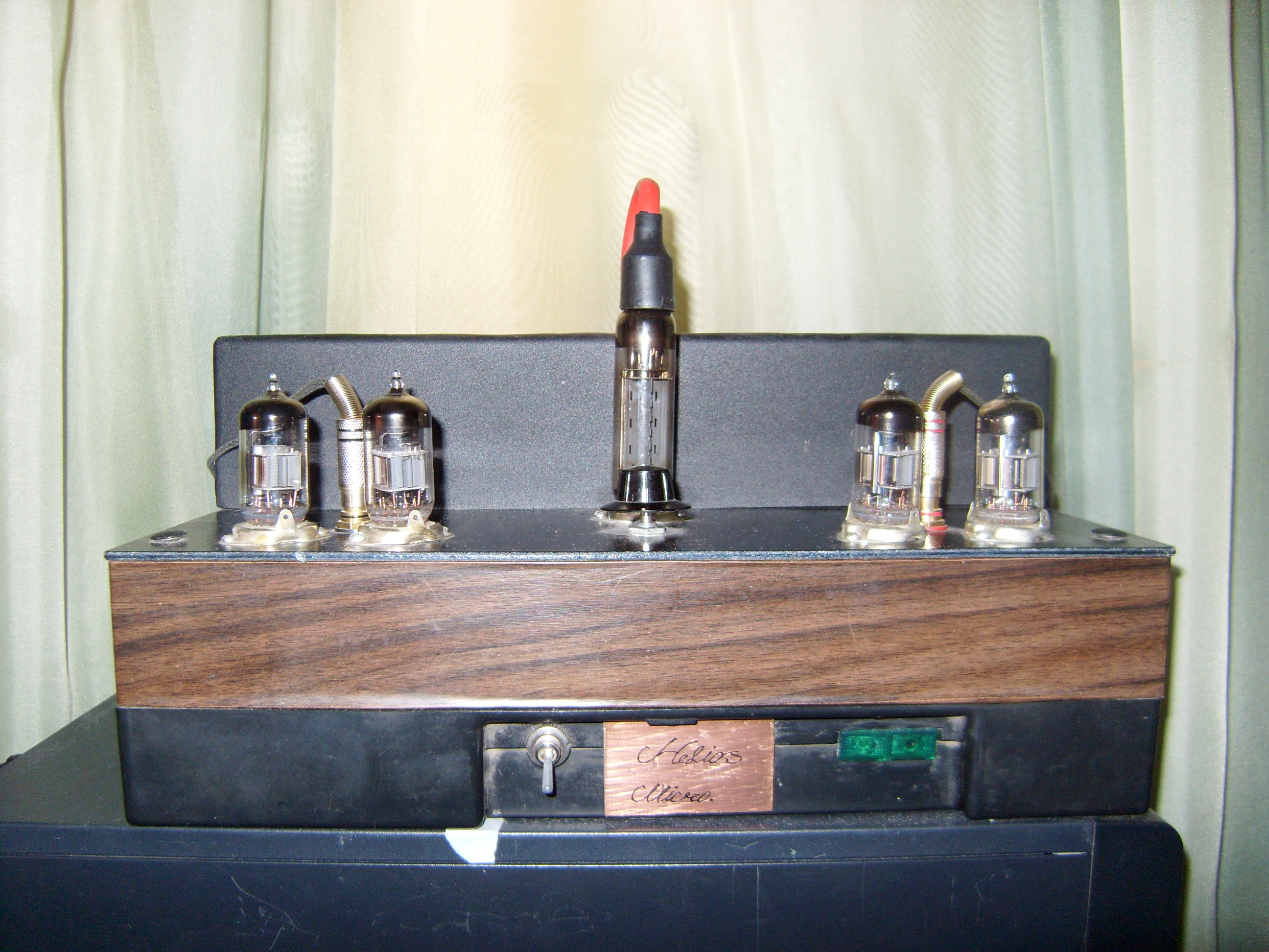

Буквально вчера переделал усилитель на 6П14П и 6Ж1П. Сделал полный навесной монтаж, кенотронное питание (из-за этого пришлось менять силовой трансформатор). В общем, капитально переделал.
Выкладываю фотографии:

Grigori 11 апр 2009 20:53
Оригинально.Класс!

Admin 11 апр 2009 22:02
Вот сейчас тестирую усилитель. Работает отлично. Только изначально был очень большой фон. Долго мучился, а убрать фон удалось с помощью всего лишь мальнького пленочного контенсатора (0,047 мкф) в цепи анода драйверного каскада.

Radio 12 апр 2009 00:05
Неплохо, значительно лучше чем было !

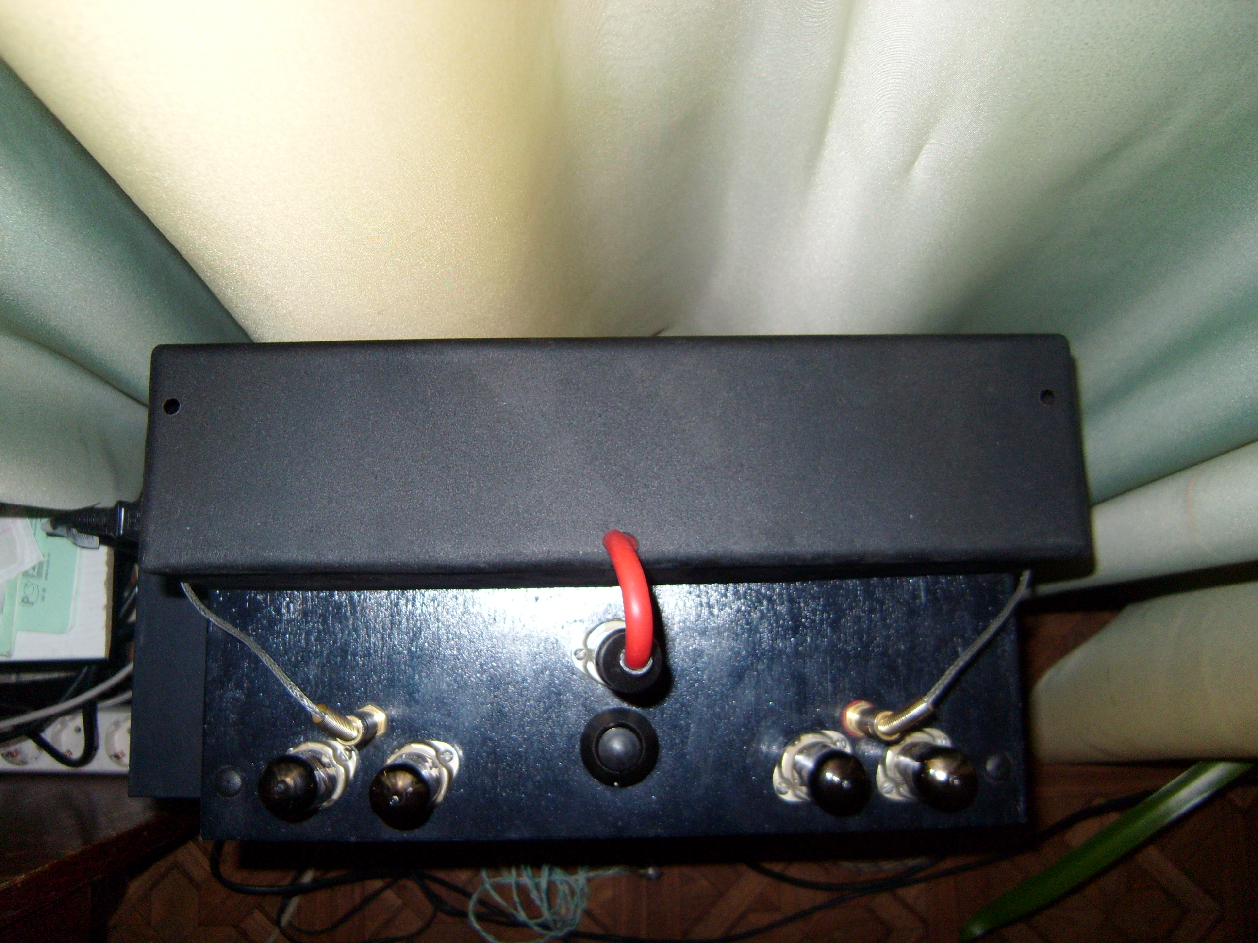

Admin 12 апр 2009 00:12
Фотография монтажа (навесной, крепление контактов - с помощью мебельного степлера):

константин 13 апр 2009 11:49
УСИЛ СДЕЛАН НА ОТЛИЧНЕНЬКО...... я ток понимаю на нем наклеен логотип форума... а что этот логотип означает....
