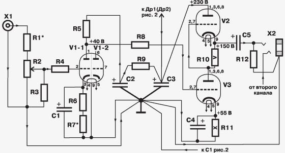

Хочется собрать усилитель для наушников. видел схему с 6С19П, она там в СРПП режиме работает. У меня всего 2 таких лампы, поэтому повторить такую схему не могу.
Вопрос в следующем: можно использовать ее в режиме катодного повторителя для работы на наушники по 32 ома. Если да, тогда киньте примерную практическую схему, теоретические мне известны
схема с СРПП в приложении

и вообще какое у повторителя выходное сопротивление ( в среднем) и у српп (тоже в среднем)?

У повторителя - точно сказать не могу, там достаточно сложная формула расчета. А вот у СРПП вых. сопротивление примерно равняется Si/4

У любого повторителя с достаточной для практики точностью Rвых есть Rвх поделенное на безразмерный коэффициент усиления активного элемента. В случае лампы это мю, или Кус .
P.S. Если точнее, то Rвых = параллельному соединению Rвн \ Rкат \ Rвх, где Rвх = параллельное соединение Rвых предыдущего каскада (или R источника) и Rc. При сеточных сопротивлениях большой величины (>100 кОм) его можно не учитывать.
Rвых - выходное сопротивление кат.повторителя
Rвн - внутреннее сопротивление лампы в рабочей точке (приближенно можно брать табличные значения)
Rкат - сопротивление в катоде
Rс - сопротивление в цепи 1 сетки
мю или Кус - коэффициент усиления лампы в рабочей точке (приближенно можно брать табличные значения).
Кус = S х Rвн, где S - крутизна характеристики в рабочей точке (приближенно можно брать табличные значения)
