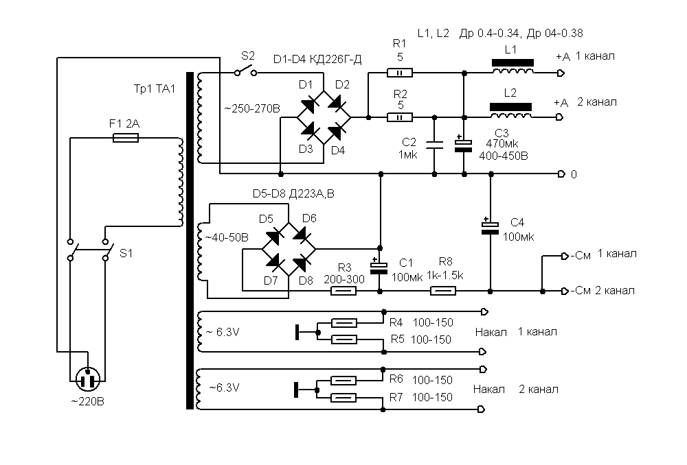

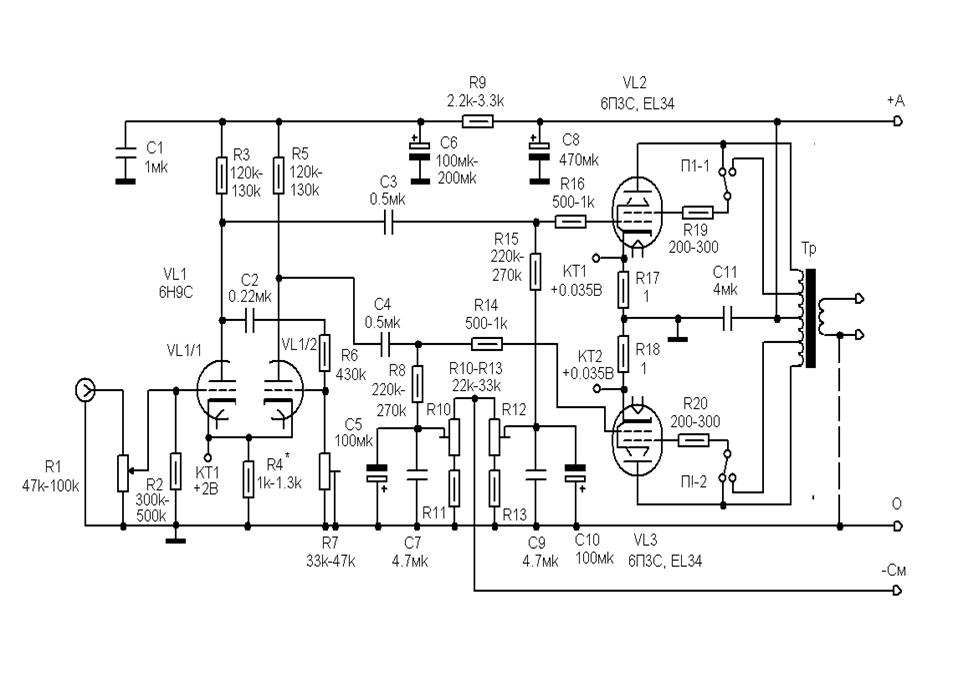

Выходные от Симфонии 003?

Я так понимаю, что имелась в виду первая модификация "Симфонии". http://www.radiolamp.ru/prom/simfonija/

Если 6п3с будут в "триоде", то можно, но качество звука будет не очень(маловато НЧ). Габаритная мощность выходных трансов у "Симфонии" - 20 Вт. Для 6п3с нужно, ИМХО, ОСМ-0,1. Для ЕL-34, которая, как известно, мощнее 6п3с почти в полтора раза,- ОСМ-0,16.

Полностью согласен, за хорошие басы нужно платить габаритами трансформатора.

Только что смотрел таблицу Выходные трансформаторы от Симфонии полностью одинаковы Симфония ,Симфония 002 и Симфония 003,считаете что данный усилитель будет плохо стыковаться с Трансами от Симфонии и не стоит даже пробовать?

Пробовоть всегда стОит и нужно :D "Стыковка" произойдет, звук будет, но качества...Увы :( Особенно, если П-1 перевести в положение УЛ.

А если посмотреть с другой стороны: "Симфония" - это вполне хороший агрегат, однако высшего класса. Но все-же наверное логичнее использовать эти трансформаторы с собственными усилителями, т.к. у 6П3С - мощность больше и следовательно басы на максимальных мощностях усилители уже точно не потянут.
