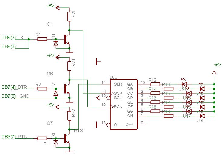

Сообщение константин 07 мар 2010 14:31
вот чтио я решил заюзать.
.jpeg
вот такую схемку, :D
на сдвиговом регистре.
в место MAX232 буду юзать
транзисторы и диоды +12в преобразуют в лог1 а -12в преобразуют в лог0
