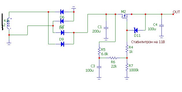

Мой вариант электронного дросселя
Сообщение 3DMonstr 10 фев 2010 23:36
Данная схема была разработана "по малой нужде" путем обрезания всего лишнего от параметрического стабилизатора. Используется в ушнике от Лаконик'а, так как в комплекте конструктора лежал сгоревший транзистор, а ехать за ним было влом:( Фон не мерил, на слух ни на одни наушники не услышал. Полевик - IRF840. При моделировании схема показала лучший результат, чем опубликованная на сайте (ее брал за основу).

Сообщение Admin 11 фев 2010 01:31
Выглядит хорошо, но ничего особо нового нет. Классика.

Сообщение седой 26 мар 2011 00:34
Господа, ностальгия и теплые воспоминания о детстве вроде как не по теме, хотя у самого что-то такое тоже было. В части публикаций электронный дроссель еще называют УЗФ? Мое мнение - отличная штука, на фон даже и намека нет, плавное включение лампы, допускает широкий набор номиналов деталей (чего там только не ставил) - в общем, ++++.
