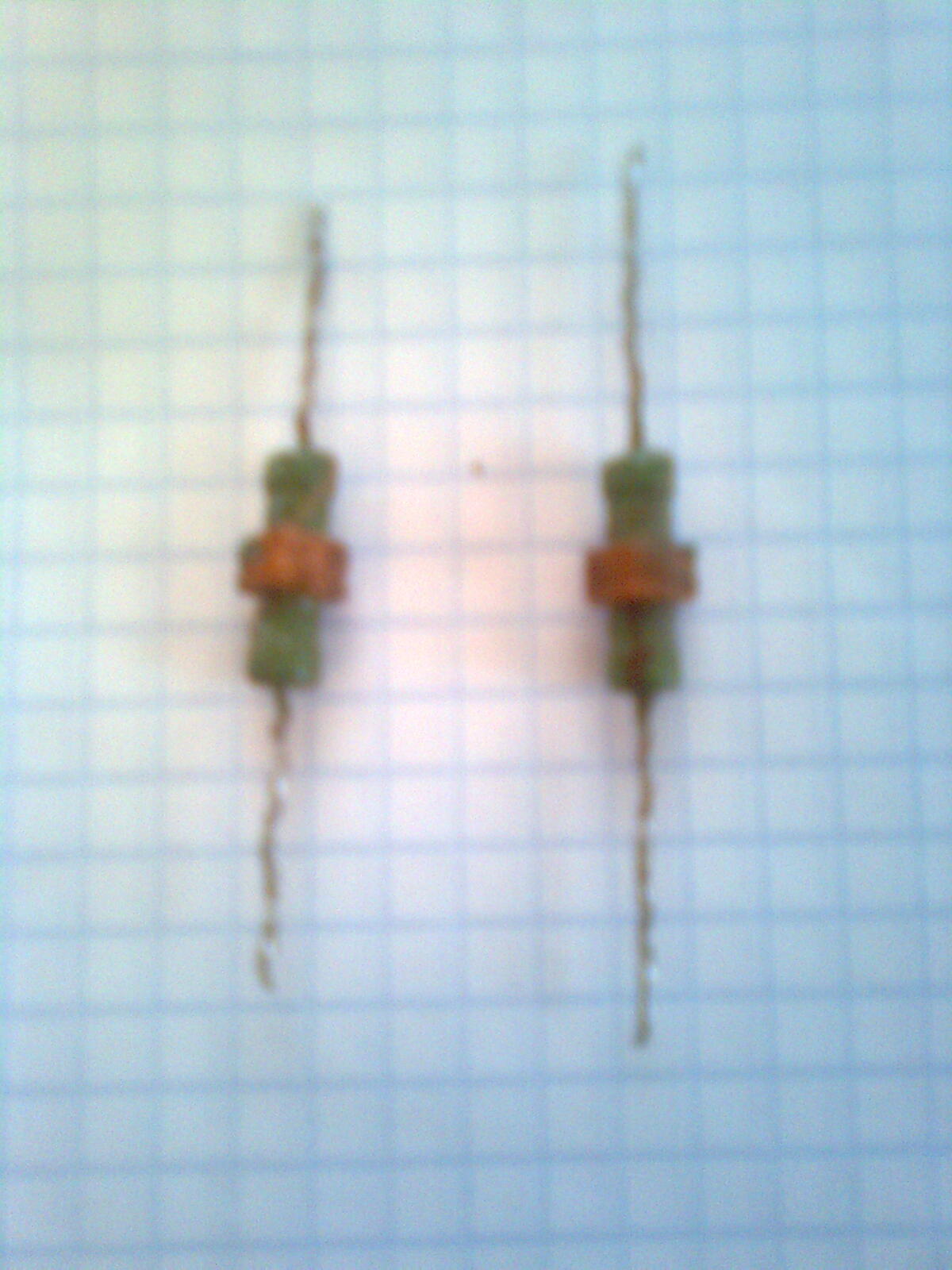

У меня есть два вопроса, первый вопрос 1) што этоа за элемент изображонный на картинке? (он похож на резистор но нанём намотана проволка а на том месте где я его выпаивал было написадо <Др>). Второй вопрос 2) как распознать дросель от обыкновенной медной проволке????

1. На картинке дроссель, но я так понимаю, что Вы не знаете его индуктивности, поэтому использовать его не удастся.
2. Дросселем может являться любая катушка, имеющая индуктивность, поэтому даже 2 вика провода - это дроссель, правда с очень низкой индуктивностью.
