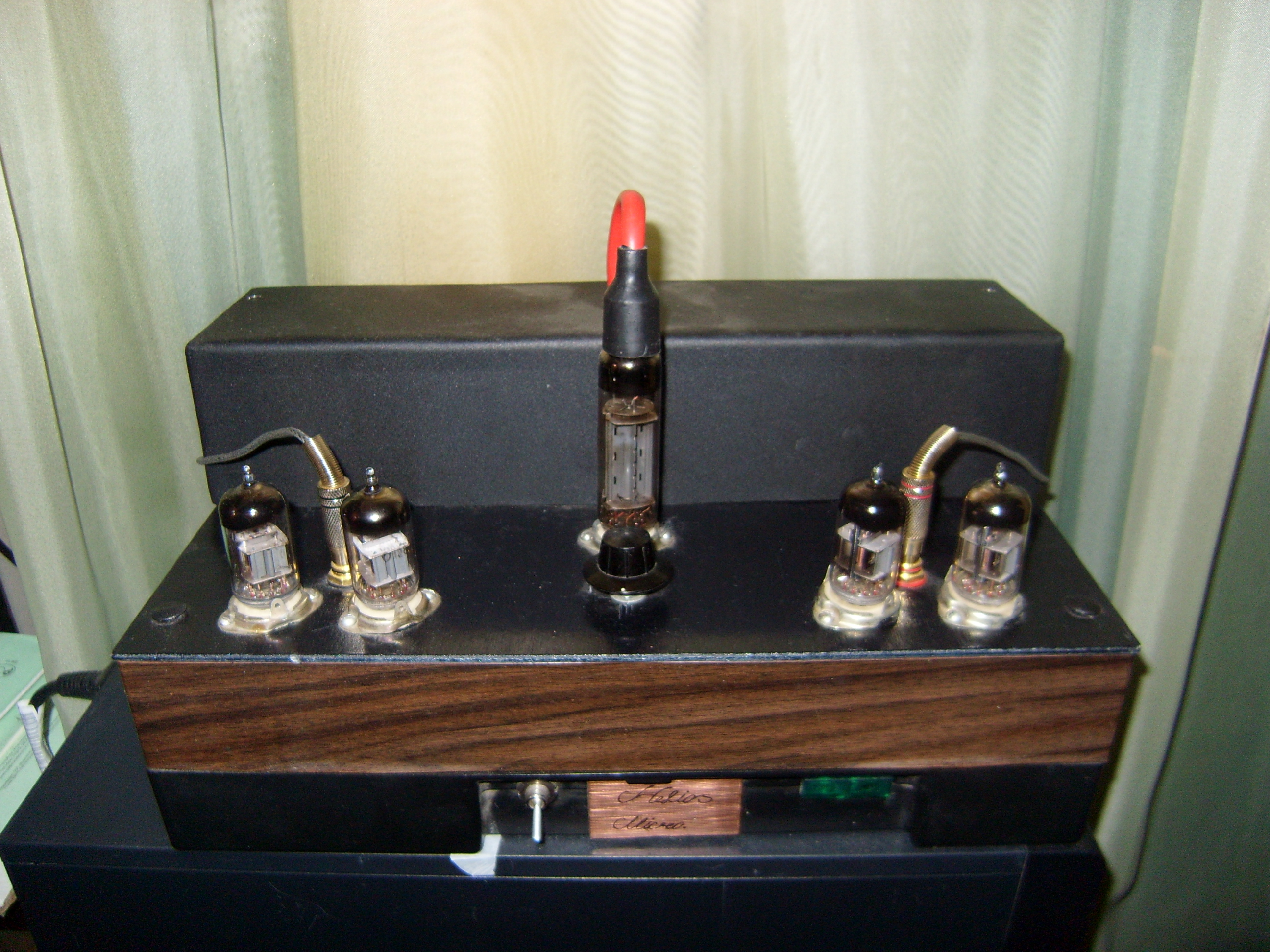

Сообщение Grigori 21 мар 2009 10:05
Нет,не перематывал,оставил "родные". Бас не такой как 6н5с,но звук свой красивый,середина очень детальная.
Работает как с 8Ом,так и с 4Ом.

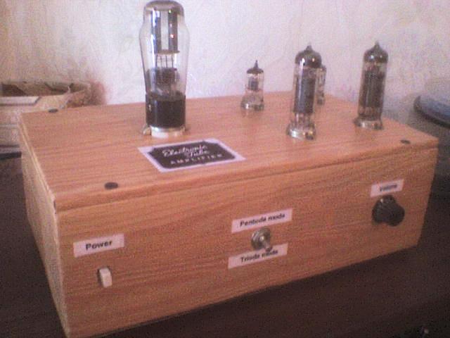

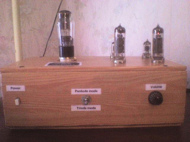

Сообщение Admin 10 апр 2009 11:29
Буквально вчера переделал усилитель на 6П14П и 6Ж1П. Сделал полный навесной монтаж, кенотронное питание (из-за этого пришлось менять силовой трансформатор). В общем, капитально переделал.
Выкладываю фотографии:
Re: ламповые умзч: наша мастерская
Сообщение Grigori 11 апр 2009 20:53
Оригинально.Класс!
Сообщение Admin 11 апр 2009 22:02
Вот сейчас тестирую усилитель. Работает отлично. Только изначально был очень большой фон. Долго мучился, а убрать фон удалось с помощью всего лишь мальнького пленочного контенсатора (0,047 мкф) в цепи анода драйверного каскада.

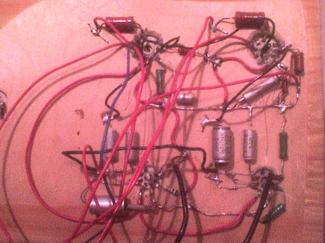

Сообщение Admin 12 апр 2009 00:12
Фотография монтажа (навесной, крепление контактов - с помощью мебельного степлера):
