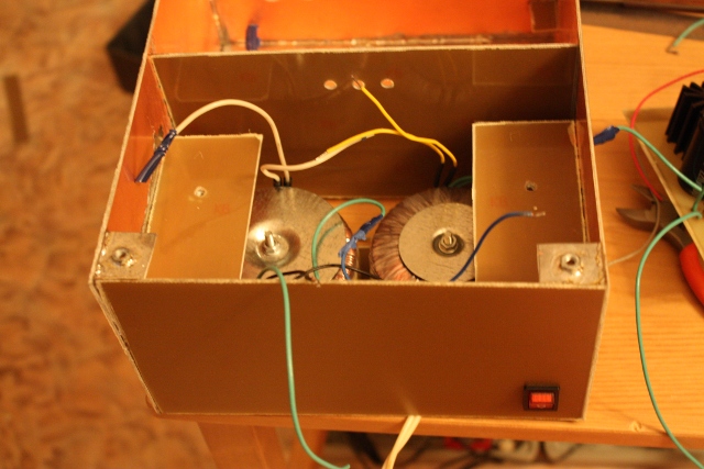

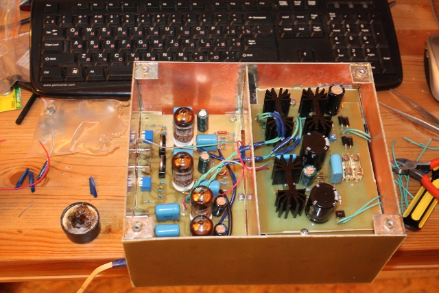

Ну вот удалось собрать основу корпуса. Получилось что тот типа этого:
Спереди расположен анодный и накальный трансформатор.
Над трансформаторами плата блока питания.
В отдельном отсеке установлена сама плата коррекции.
Включение показало уменьшение шумов, но проблемы еще остались. Пересчитал цепь коррекции, надо будет заменить один резистор. Так же придется заменить выходной нагрузочный резистор для согласования с усилителем. А то по постоянке слишком большое сопротивление и наводки через кабель прут, почти как при отключенном кабеле.

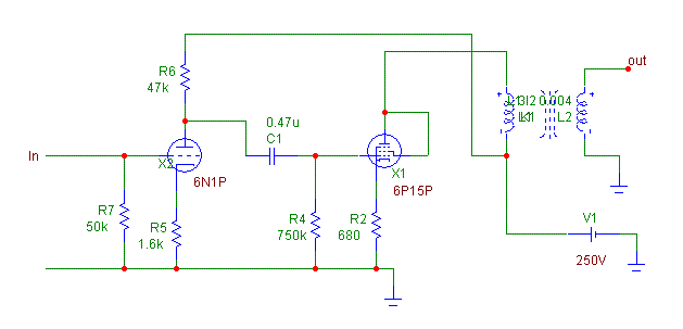

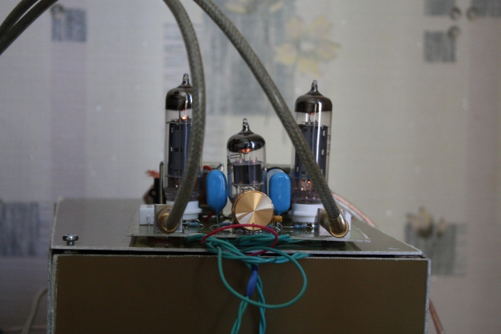

А пока было какое то плохое настроение, сделал конструкцию выходного дня. Разработал один из самых простых усилителей. На канал полторы лампы, 4 резистора и пару конденсаторов. Задача была - утилизировать "игрушечные" трансформаторы. Как ни странно, громкость получилась более чем достаточная, но вот из за трансформаторов низов нет. На фотографии видны эти микроскопические трансики. Если бы вместо них использовать трансы хотя бы от Ригонды, то можно было бы и мощность поднять, и низы бы появились... Но их в наличии нет. Да и не люблю я особо однотактники...
Вот фото 1:
А это 2:

А вот и схема. Конденсаторы в катодах не нужны, так как лампы имеют большой коефф. усиления, а небольшая местная обратная связь идет только на пользу. Что то проще и доступней придумать сложно. Вот только с трансформаторами нехорошо получилось.

Усилитель получился действительно простой, но только ускоряющую сетку выходной лампы необходимо подсоединить к аноду через резистор в 200-300 Ом. Иначе вся мощность снимается со 2 сетки, и электроны просто не доходят до анода. Т.е. мощность падает, и 2 сетка быстро выгорит.

С резистором я не совсем согласен. Уже наталкивался на дебаты по этому поводу. О его необходимости. Считайте сами. (Правда я взялся за прибор.) По постоянному току, напряжение на катоде 9.1В, на 2 сетке - 248В, ток через вторую сетку - 1мА. Получаем сопротивление около 240кОм. Соответственно, введя резистор во вторую сетку в 1кОм, ничего не изменим. Что и показали измерения. Тот же 1мА. Там немного в другом проблема была. Если на 2 сетке потенциал становился больше, чем на аноде, то сильно возрастал сеточный ток. По документации допустимый ток второй сетки - 4.5мА. Ничего страшного.
Жалко, что импульсник от конструктора никуда не подойдет. Напряжение вольт 40 вроде было. А на входе 1.5В. Да и остальное не самое хорошее. Делал эту схему, чтоб с тоски не помереть. Из того, что было в количестве и не нужное. Остальные элементы тоже паянные из неудачных конструкций.
