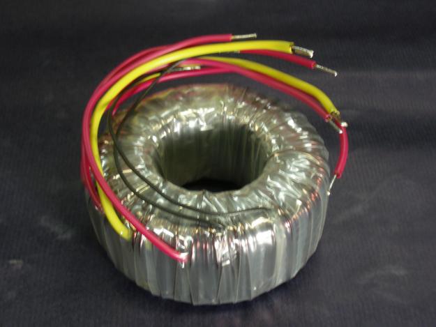

Изготавливаем малогабаритные трансформаторы- ОЛ от 5 до 2000Вт; выходные, согласующие- ОЛ, ПЛ, ШЛ; дроссели. Есть в наличии. Анодно-накальные: 250В*0,05А; 6,3В*2А-350р
230В*0,2А; 14В*1А-650р....
