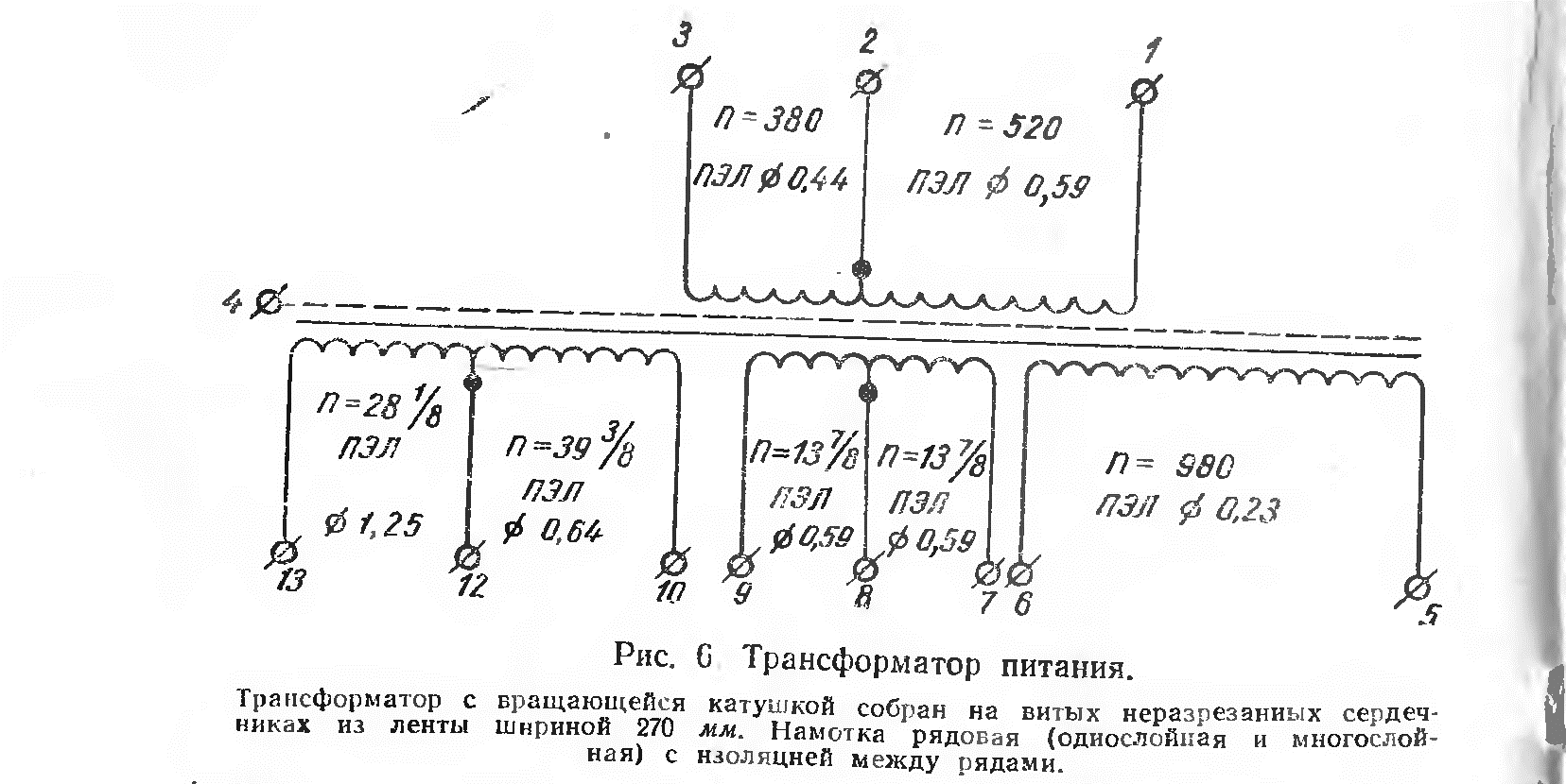

			Сгорел силовой транс.. Подскажите  каким готовым современым трансом. можно  заменить сгоревший или намоточные даные родного транса. Пожалуйсто.

			Чертеж трансформатора
					- Вложения

 сергей63  15 дек 2009 21:23
			Благодарю попробую разобратся.\
