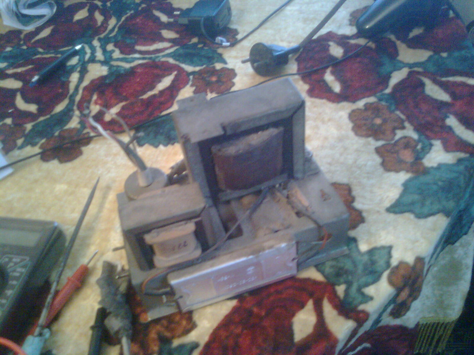

Я так понел, если с такого блока снять дросель (тоесть это малая катушка которая изображена на фото) то его можно целую использовать в схеме ?

Re: Прошу помочь
Сообщение Admin 11 дек 2009 16:02
А дроссель-то зачем снимать? Если его снять будет большой фон в передаваемом сигнале (гудение в приемнике), поэтому оставьте блок питания как есть, только правильно все подключите.

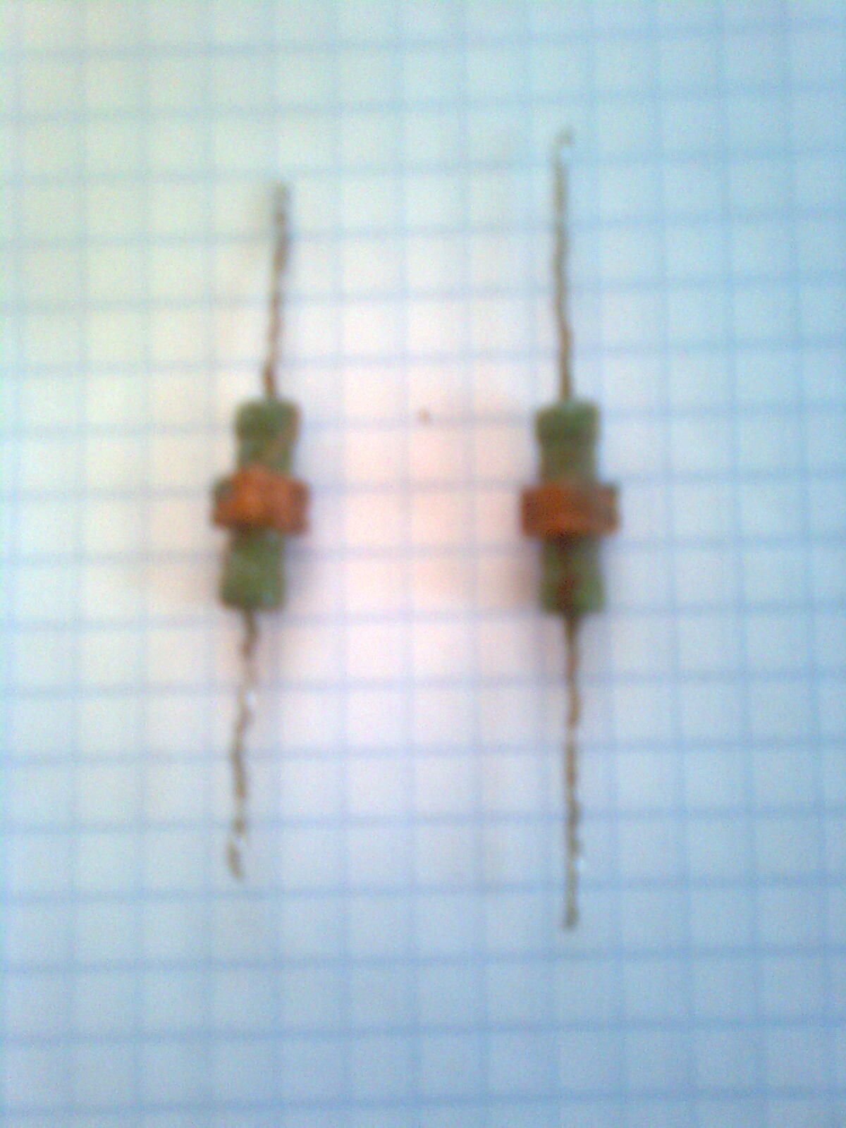

У меня есть два вопроса, первый вопрос 1) што этоа за элемент изображонный на картинке? (он похож на резистор но нанём намотана проволка а на том месте где я его выпаивал было написадо <Др>). Второй вопрос 2) как распознать дросель от обыкновенной медной проволке????

Re: Прошу помочь
Сообщение Admin 19 дек 2009 17:11
1. На картинке дроссель, но я так понимаю, что Вы не знаете его индуктивности, поэтому использовать его не удастся.
2. Дросселем может являться любая катушка, имеющая индуктивность, поэтому даже 2 вика провода - это дроссель, правда с очень низкой индуктивностью.

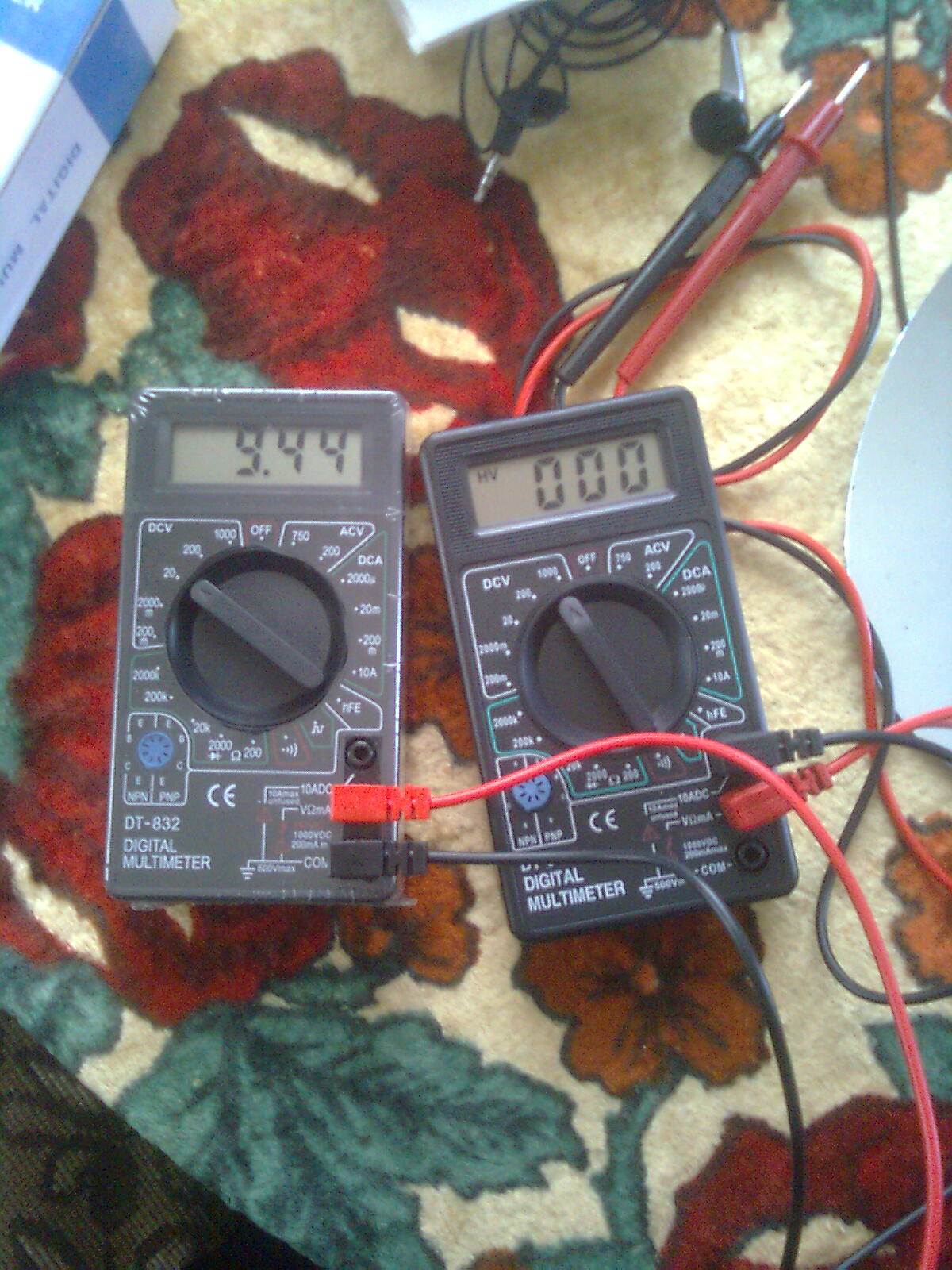

Вот этим прибором можно измерить индуктивность?

Re: Прошу помочь
Сообщение Admin 21 дек 2009 13:28
Нет, это авометр (ампер-вольт-ом метр).
