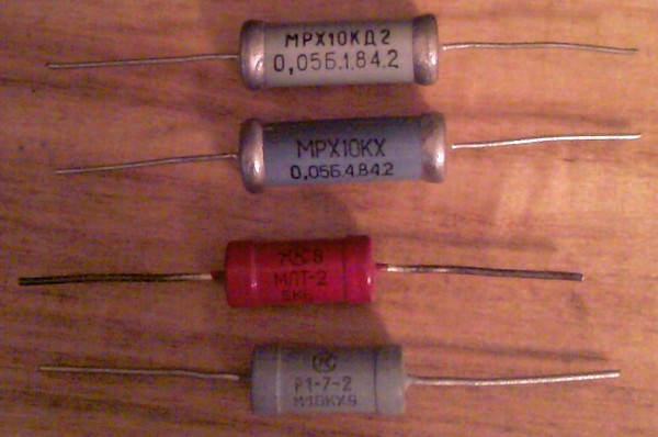

Имеется в виду, что резистор должен пропускать через себя 2 Ватта мощности. Это - стандартная паспортная характеристика резистора и обычно маркируется прямо в его типе, например МЛТ-2 (т.е. тип МЛТ, рассчитан на 2 Ватта). Так и спрашиваете в радиомагазине "Резистор 2 кОм на 2 Ватта".
Re: Прошу помочь
Сообщение константин 01 дек 2009 01:25
ВОТ ТАК
они выглядят
МЛТ-2

Я нашол резистор его данные зачитываю подробно начиная с верхней строчьке < 6 к (в кружке) 1> ниже написано <МЛТ> ниже <2К2> и ешё ниже <С> . Это ни тот резистор который я щас ищю? 2k2w?
Серый
Сообщений: 58
Зарегистрирован: 17 сен 2009 08:46
Откуда: С ОКТЯБРЬСКАЕ
Re: Прошу помочь
Сообщение Radio 04 дек 2009 01:02
Да, этот резистор можно применить в схеме, но учитывая, что передатчик работает в диапазоне УКВ, следует применять детали с наименьшими отклонениями номиналов от тех которые даны в схеме.
