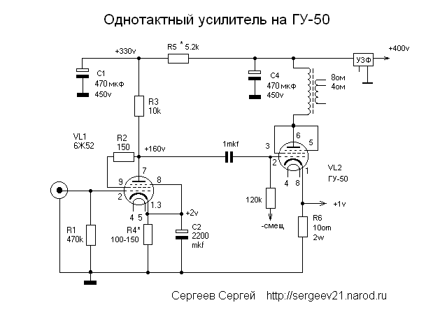

ВОТИНАШЁЛ СХЕМУ НА ГУ-50
ПОМОЕМУ 400 ВОЛТ ДЛЯ НЕЁ МАЛОВАТО.
Re: ГУ-50
Сообщение Grigori 03 июн 2009 21:45
Отличная схема(сам на нее посматриваю),напряжения даны правильно-включение триодное.
